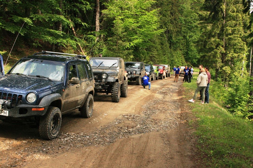

    Multumesc @ipampu .O poza cu tot grupul daca se poate ?
    ALIN
    poza cu grupul tau nu am decat cele de sus insa am una de la o regrupare
    spor cu CJ-ul si la cat mai multe bunicute... rezolvate...
