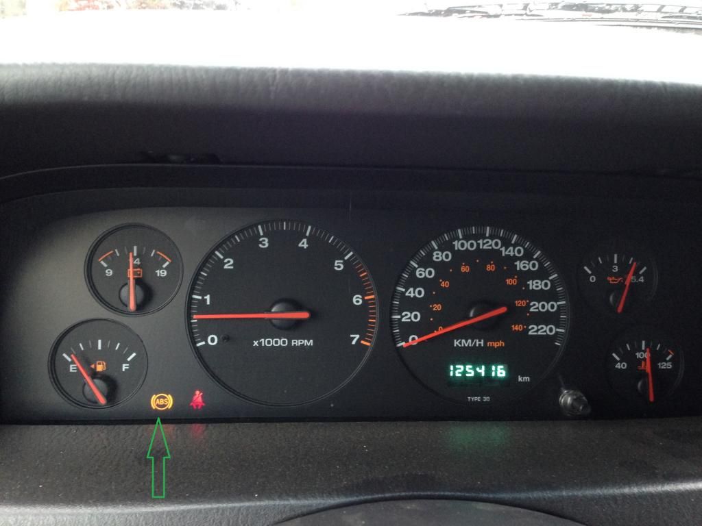

    Mai nou, ieri s-a aprins martorul ABS si uneori ABS cu martorul care indica ca am frana de mana trasa. Interesant este ca ABS-ul se aprinde cand masina ajunge la 25 km/h. Am oprit motorul, l-am repornit si am mers 2 km sub 25 km/h iar martorul ABS nu s-a aprins. Dupa ce am depasit 25 km/h iar s-a aprins. Am repetat procedura de 4-5 ori. Ma gandesc ca aceasta anomalie are legatura cu tractiunea care este momentan defecta.

      Din cate se pare, pompa ABS ar fi cea responsabila de acest QD. De fapt ea franeaza roata fara aderenta si diferentialul da tractiune celeilalte, exact cum unii trag usor frana de mana si realizeaza un fel de LSD la nevoie.
      Intradevar, pe Low se blocheaza diferentialul interaxial si puntile trag 50-50%.
      Trebuie sa te gandesti ce ai facut cu masina ultima oara (ceva ciudat) ca poate de acolo t-i se trage.
      Daca nu, curata-verifica senzorii ABS, verifica legaturile lor electrice, curata inelele cu gauri de pe planetare care dau informatia la senzori. Dar poti merge la un tester si iti interpreteaza ce are defect. Poate e ceva electric sau electronic pe care nu prea il mai dibuiesti asa...babeste...
