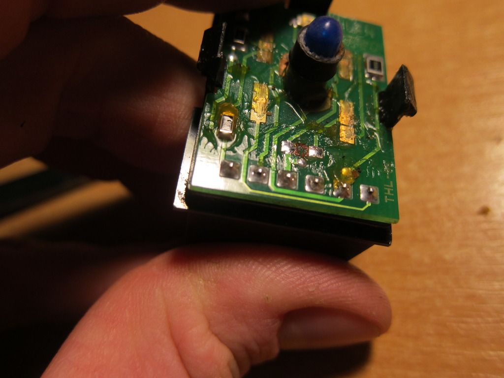

    Cineva a intrebat daca exista coduri pentru LED-urile martor ale butoanelor de incalzire in scaune. Azi am esuat la montajul scutului de reductor si ca sa simt ca totusi am reusit ceva, am schimbat LED-uri.

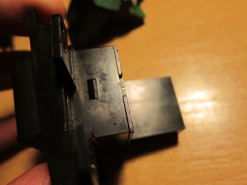

    Butoanele se demonteaza usor, au 3 clips-uri, prima data se separa acesta:
    Apoi acesta, si s-a separat spatele butonului (partea electronica) de butonul efectiv (partea mecanica)

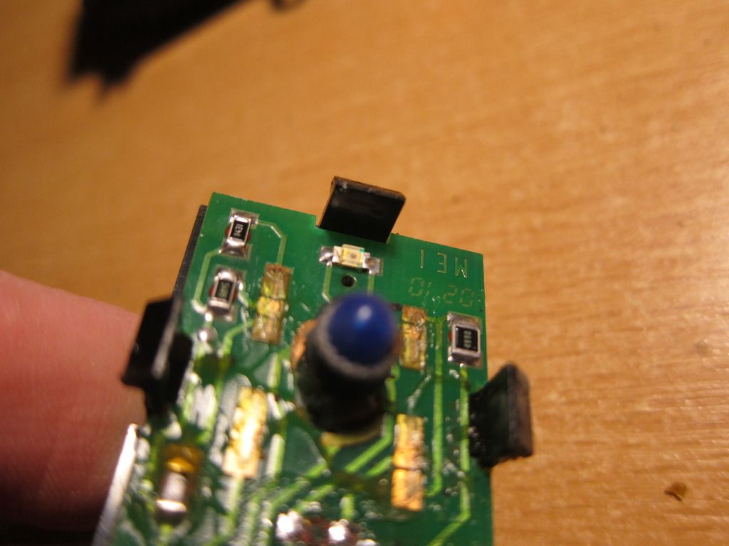

    LED-ul martor pentru High:

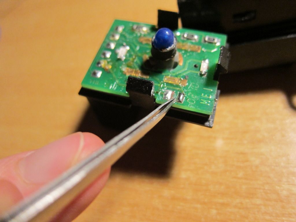

    Cel pentru Low dezlipit:
    Trebuie schimbata si rezistenta aceasta, originala e de 490 ohmi, putin cam mica. Eu am pus una de 680 ohmi, ar trebui sa fie la fix.
    Aaaaaahhhhh, rosu pentru High, portocaliu pentru Low, daca tot aveam LED-uri portocalii si rosii:
    LED-urile sunt 1206, se gasesc cate vreti pe TME, Farnell etc.
    Rezistenta: CRCW1206680RFKTABC
