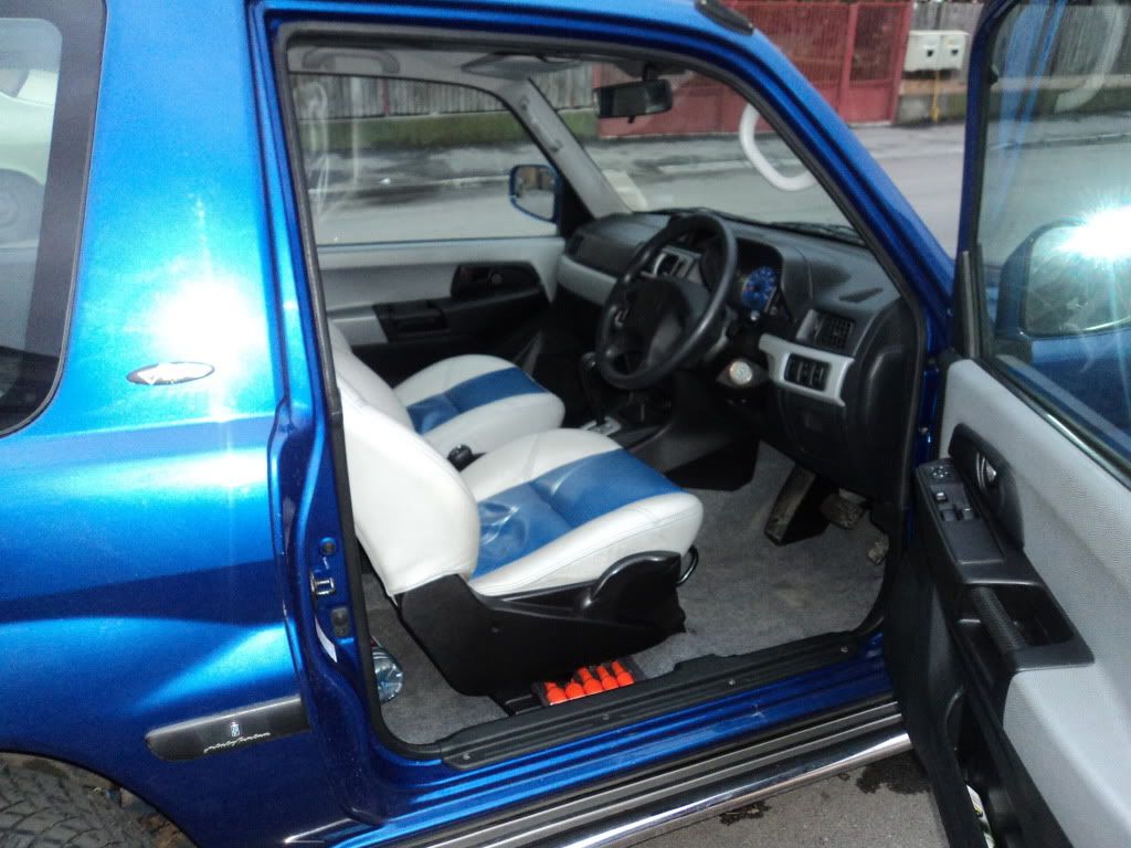

    salutare tuturor!
    de curand am intrat in posesia unui pinin de anglia fabricatie 2001
    motor 1.8 benzina 118 bhp
    cutie automata
    model 3 usi
    cauciucuri 215/60/16
    in prima faza vreau doar sa-l ridic putin
    a inaltat cineva asa ceva?
    mi-a zis cineva ca pe fata se inalta din barile de torsiune
    ce cauciucuri pot sa-i pun dupa o prima inaltare?
    astept pareri si raspunsuri si eventual costuri
