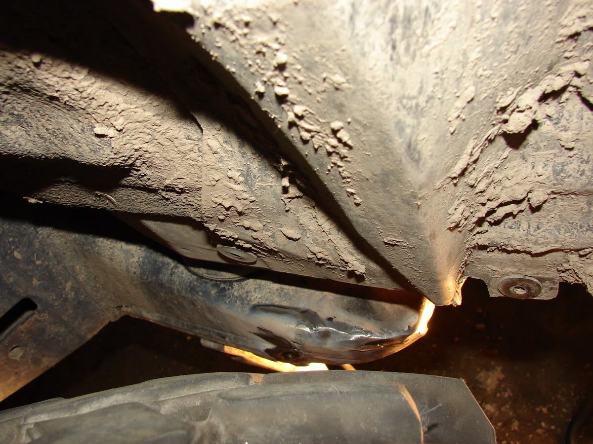

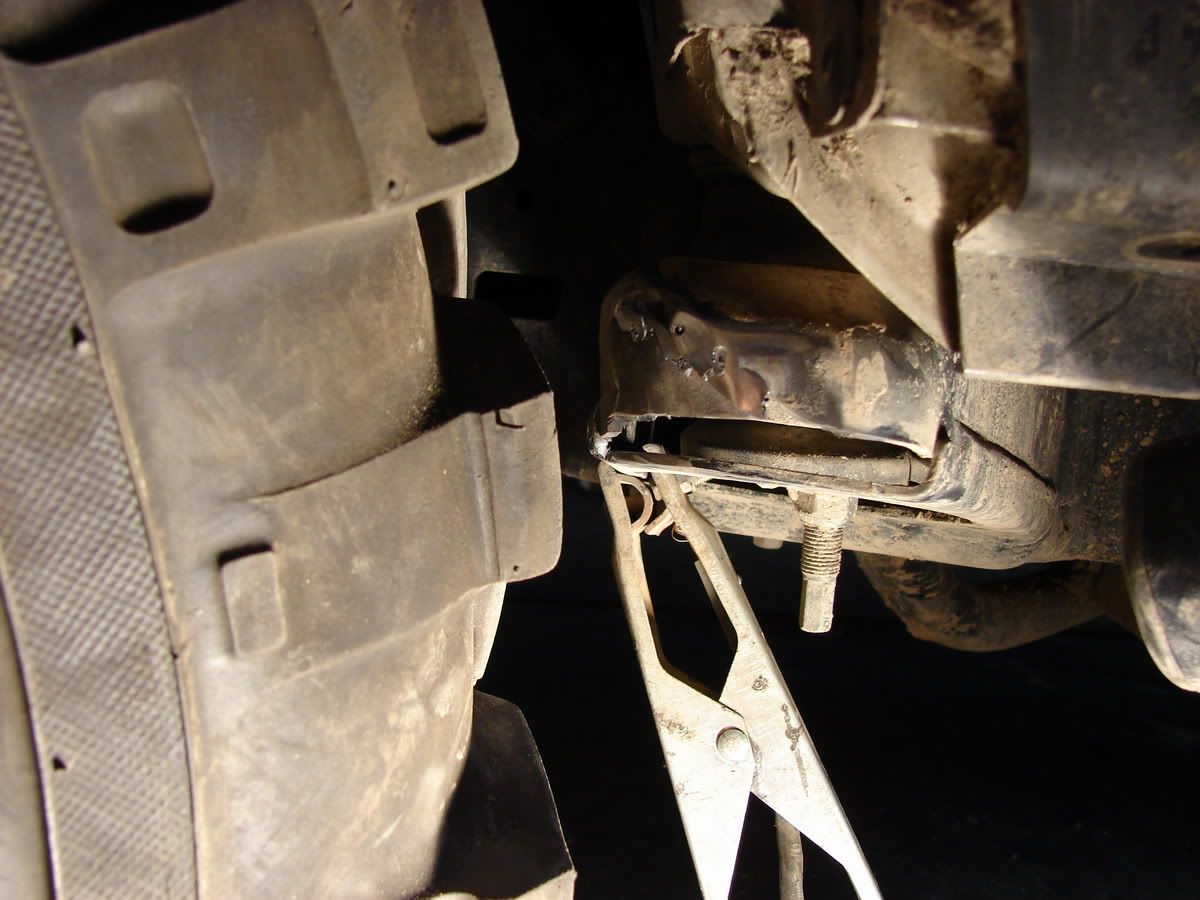

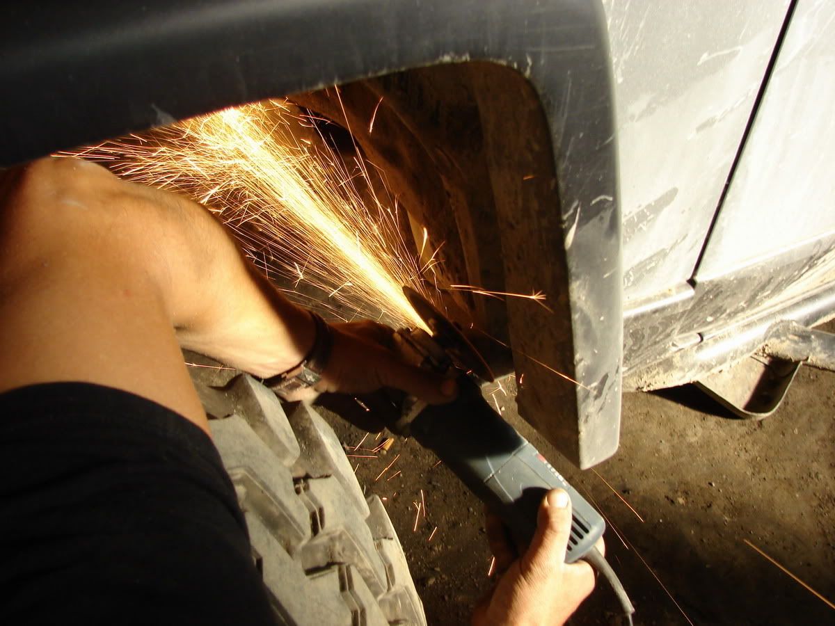

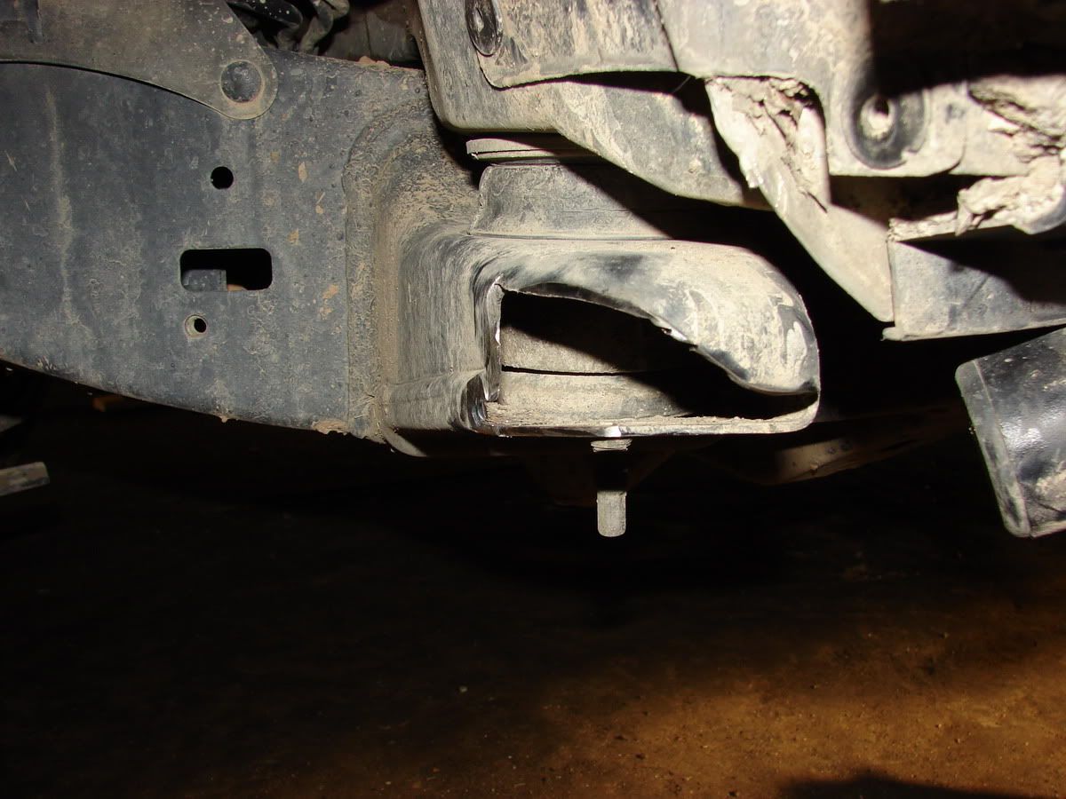

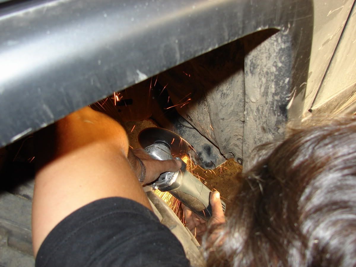

    M-am hotarat sa-mi fac o bara fatza la Sifonier, ca sa am unde sa pun si eu un troliu mic. Zis si facut, asa ca am induplecat un prieten priceput sa-si piarda 2-3 zile din viata cu mine. Este vorba de colegul de forum Trike1. Cu aceasta ocazie tin sa-i multumesc pentru efortul pe care l-a facut si il mai face. Te pup, bre!
    Motivele care m-au determinat sa-mi confectionez bara in loc sa o cumpar au fost:
    1. O bara similara cu ce vroiam eu costa in State circa 1.500 USD. La asta se adauga transport, taxe vamale, TVA, adica probabil se duce spre 2.500-3.000 dolari. Cam ustura pe criza asta...
    2. De cate ori am aruncat cu banii pe diverse piese, cand le-am avut in mana mi-am dat seama ca se puteau confectiona extrem de usor, cu costuri si batai de cap muuult mai mici.
    3. Tot eram linistit, de ce sa nu ma leg un pic la cap.
    Dupa o intensa documentare pe net am gasit un model de bara care mi-a placut, l-am studiat, am extras ceva cote, am facut niscaiva planuri si am trecut la treaba.
    Am cumparat doua foi de tabla, una de 4 si una de 5 mm. Cea de 5 va fi folosita in zona de prindere a troliului si pentru ranforsari, iar cea de 4 pentru carcasa exterioara a barei.
    Ca sa ne facem incalzirea am taiat nitel din suportul de prindere al caroseriei, ca sa nu mai aiba cauciucurile de ce sa frece in viraje.
